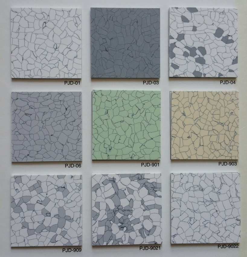

PVC永久性防靜電地板
    PVC地板廠家長期生產永久性防靜電地板是以PVC為主,經特殊加工工藝制作完成,是一種外觀似水磨石狀的高級地面裝飾材料,具有耐磨、耐用;防靜電持久,耐老化,耐腐蝕,發(fā)電量低等特點。各項性能指標經信息產業(yè)部防靜電產品質量監(jiān)督局檢驗中心測試,已達到或超過國外同類產品水平。永久性防靜電塑料地板利用粒子界面網(wǎng)形成的導靜電網(wǎng)絡,使其具有永久性防靜電功能,具有較好的裝飾效果,該產品主要用于電子計算機房,電子類維修站,凈化室,程控交換機房、電子儀器制造業(yè),微電子工業(yè)的生產廠房,無菌室、中央控制室等生產場所要求凈化、防靜電的地面裝飾。在銀行,郵電、鐵路、交通、醫(yī)藥、微電子工業(yè),電子儀器行業(yè)等領域中得到廣泛應用。

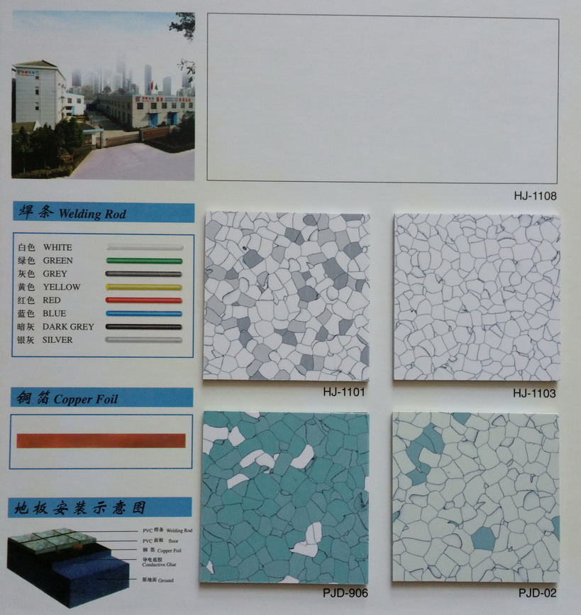

施工程序: 清掃地面—>鋪接地導電網(wǎng)—>引出地線—>涂導電膠—>鋪貼地板—>V型槽—>鋪設焊條—>熱焊修整—>表面清潔—>檢測性能。
施工規(guī)范:
1.本規(guī)范適用于聚氯乙烯樹脂為主體。配導電材料等助劑,經塑煉、模壓加工而成的防靜電半硬質聚氯乙烯塊狀塑料地板,主要用于要求防靜電、導靜電的地面施工。
2.對地面的要求地面要求平整、干燥(水泥地面表面應發(fā)白)無明顯凹凸不平,不起沙,不脫殼,表面不平度應小于2/1000mm,可以為水磨石地面,瓷磚地面或水泥地面等
