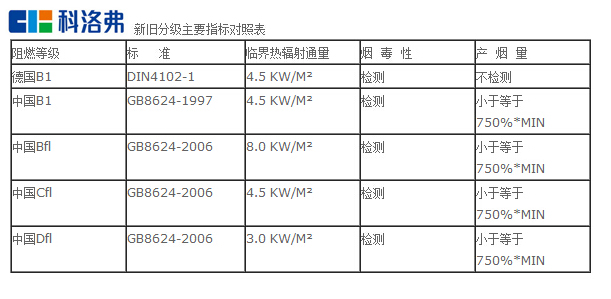

  但目前市場上出售的彩色橡膠地板及PVC塑膠地板的阻燃等級標注非常混亂,解釋各異。更有個別不負責任者,甚至將最新的國家標準GB8624-2006中的Bfl級,誤導解釋成為等同于原來GB8624-1997的B1級甚至是德國標準DIN4102-1的B1級等等,很有誤導客戶的嫌疑。姑且不論不同標準之間本來就不可能簡單對應,而且即使是從可以對照比較的指標數值來看,Bfl與B1也是大相徑庭。
  我國原來的標準GB8624-1997主要參考德國的DIN4102-1編制而成,但我國的B1級與德國的B1級也不同,我國的B1級比德國的B1級多了一項產煙量(煙密度)指標,可以說要求更高。
  隨著歐盟新的統一標準EN13501-1:2002的出臺,德國DIN4102-1已經廢止。我國應這種變化,參考歐盟新標準重新編制了新的國家標準GB8624-2006,該標準將地材的阻燃等級劃分為A1fl、A2fl、Bfl、Cfl、Dfl、Efl、Ffl。這是目前世界上要求最為苛刻的阻燃材料標準。
  用熱源法測定的臨界熱輻射通量是反應地材阻燃性能好壞的最關鍵的指標,單從臨界熱輻射通量(CHF)來看,GB8624-2006的Bfl級要求≥8.0KW/M2,而GB8624-1997的B1級和德國DIN4102-1的B1級要求都僅為≥4.5 KW/M2,相差很遠,僅僅相當于GB8624-2006的Cfl的要求,根本不是一個檔次的指標。所以,那種所謂Bfl就是原來的B1的說法,要么是出于無知,要么是出于產品本身阻燃性能達不到Bfl級而故意誤導客戶。
從上述表格可以十分清楚的看到德國B1級、中國B1級、中國Bfl級的區別。
