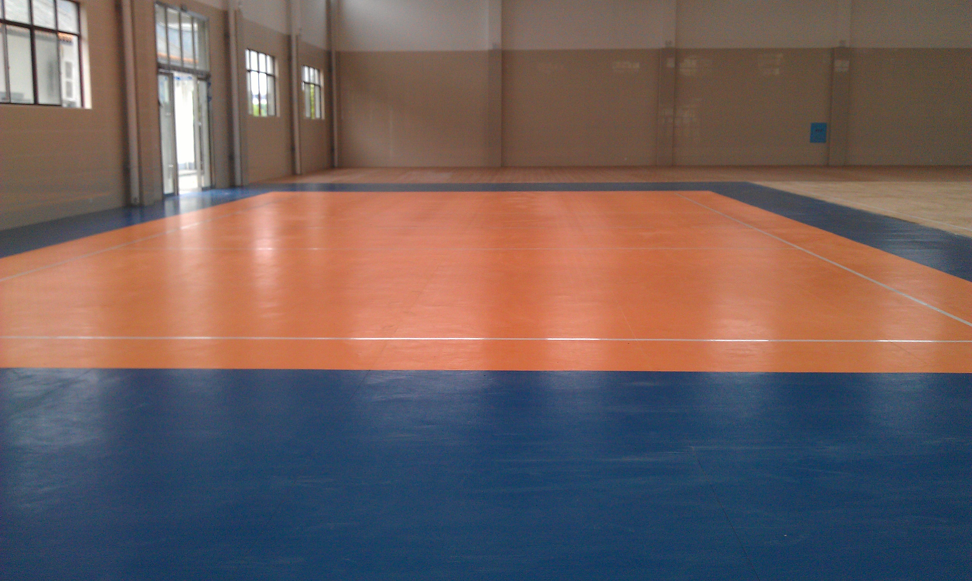

排球運動地板
  排球運動起源于美國。現在的排球比賽場地多采用PVC塑膠材質的地板鋪設而成,因為PVC塑膠運動地板的超強的防滑性,十分適合與排球這種運動性高、對地板沖力較大的運動,且PVC塑膠運動地板具有良好的耐磨性以及舒適的反彈性都給運動者帶來了良好的運動體驗。

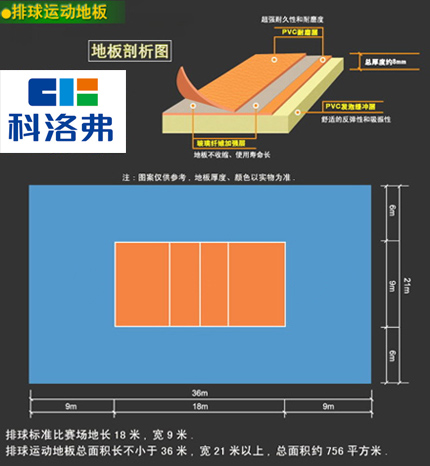

              排球運動地板板材規格通覽:
  單卷寬1.5m
  卷長18m(線內)
  面層紋理:牛皮紋/其他
  總厚度:8mm/其他
  場地線總長寬:18mX9m
  地板總長寬:36mX21m
  地板總面積:756㎡
