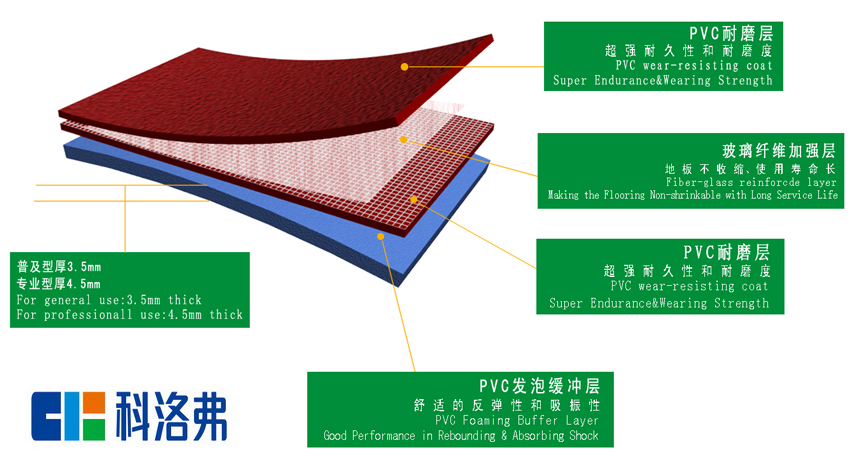

  一. 運動地板由TPU處理的表層、PVC耐磨層、1000D的玻璃纖維補強網和特殊網格布纖維加強層和PVC發泡緩沖層組成。
  二. 運動地板100%純PVC耐磨層,厚度達1.5mm,并經防老化和緊固技術處理,耐磨耐壓,使用壽命可達10年。
  三. 運動地板的玻璃纖維補強網和特殊網格布纖維加強層起到穩定場地尺寸、延長使用壽命的作用,使地板永不收縮,性能更加穩定,使運動員發揮出更好的水平。
  四. 運動地板封閉式PVC發泡緩沖層材料如氣墊式構造,提供絕對的安全性、回彈性和標準的吸振性,吸振率達到50%。 (國際標準:DIN>45%)

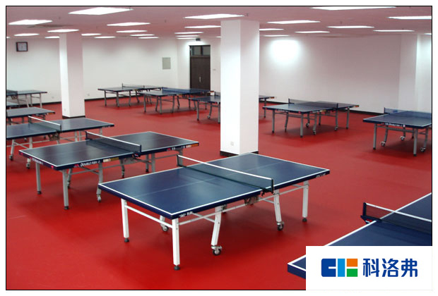

  乒乓球運動地板
乒乓球運動起源于英國。乒乓球地板國際乒聯推薦標準色(棗紅色),推薦使用PVC塑膠運動地板。因為的超強耐久性和耐磨度,舒適的反彈性和吸振性、耐污性、環保性是普通實木乒乓球地板所不能比擬的。使用PVC塑膠運動地板主要從乒乓球的運動規律出發的,PVC塑膠運動地板具有適宜的摩擦力,摩擦力大了不利于移動,而小了就會滑倒;適宜的彈性,因為乒乓球移動,啟動和停止都很突然,所以,這種快速的驟停對人體的膝蓋有較好的保護作用。
  乒乓球運動地板板材規格通覽:
  單卷寬1.5m/1.8m
  卷長20m

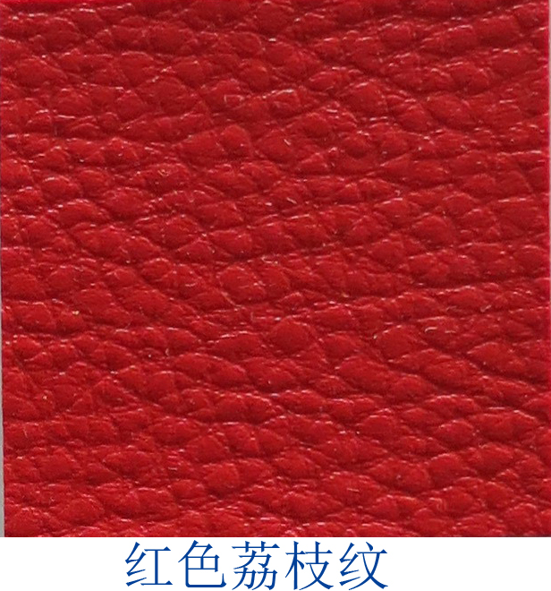

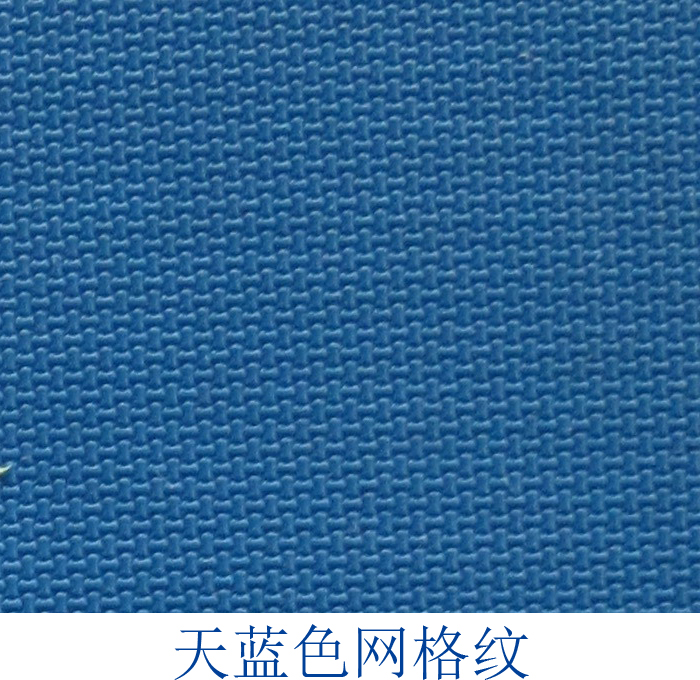

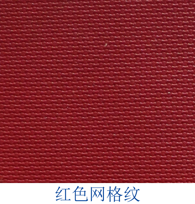

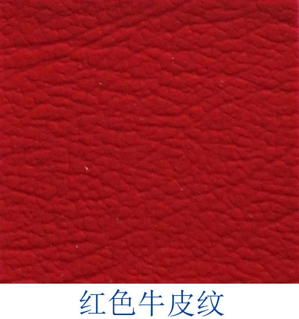

  面層紋理:荔枝皮紋/網絡紋
  總厚度:3.5mm/4.5mm其他
  地板總長寬:14X7
  地板總面積:98㎡
