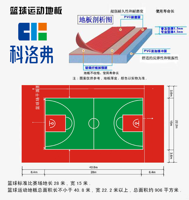

1、籃球場(chǎng)場(chǎng)地尺寸:主場(chǎng)+副場(chǎng):長34米×寬19米,面積646平米;主場(chǎng):長28米×寬15米,面積420平米;圍網(wǎng)高4米,燈桿高6米,6組燈;室內(nèi)要求高度不低于7米。

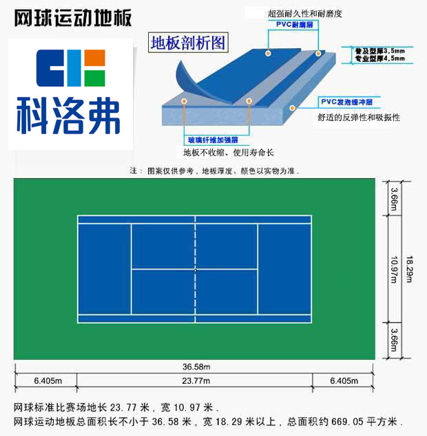

2、網(wǎng)球場(chǎng)場(chǎng)地尺寸:主場(chǎng)+副場(chǎng):長36.6米×寬18.3米,面積669平米;主場(chǎng):長23.774米×寬10.973米,面積260.87平米;圍網(wǎng)高4米,燈桿高6米,8組燈;室內(nèi)要求高度不低于11.5米。

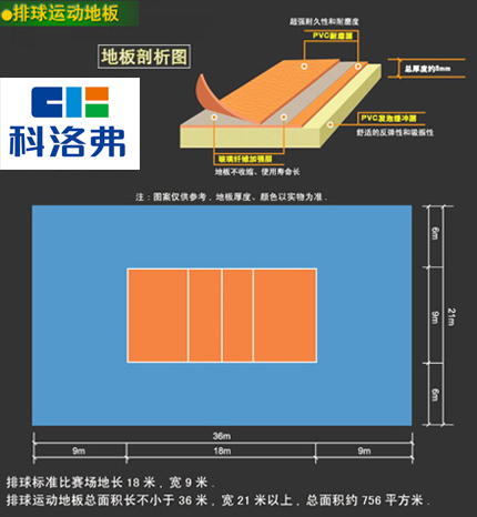

4、排球場(chǎng)地尺寸:主場(chǎng)+副場(chǎng):長24米×寬18米,面積432平米;主場(chǎng):長21米×寬12米,面積252平米。要求室內(nèi)高度不低于12.5

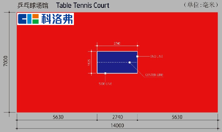

5、乒乓球場(chǎng)地尺寸:主場(chǎng)+副場(chǎng):長14米×寬7米,面積98平米;主場(chǎng):長8米×寬4米,面積32平米。

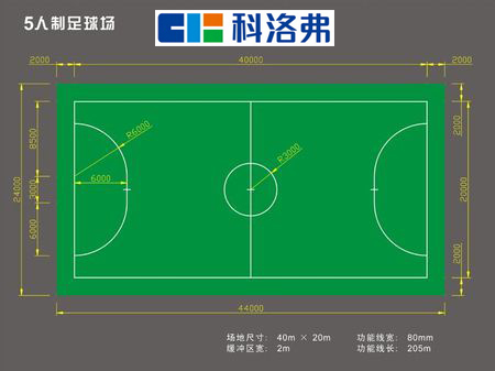

6、五人足球場(chǎng)地尺寸:主場(chǎng)+副場(chǎng):長44米×寬24米,面積1056平米;主場(chǎng):長40米×寬20米,面積800平米。

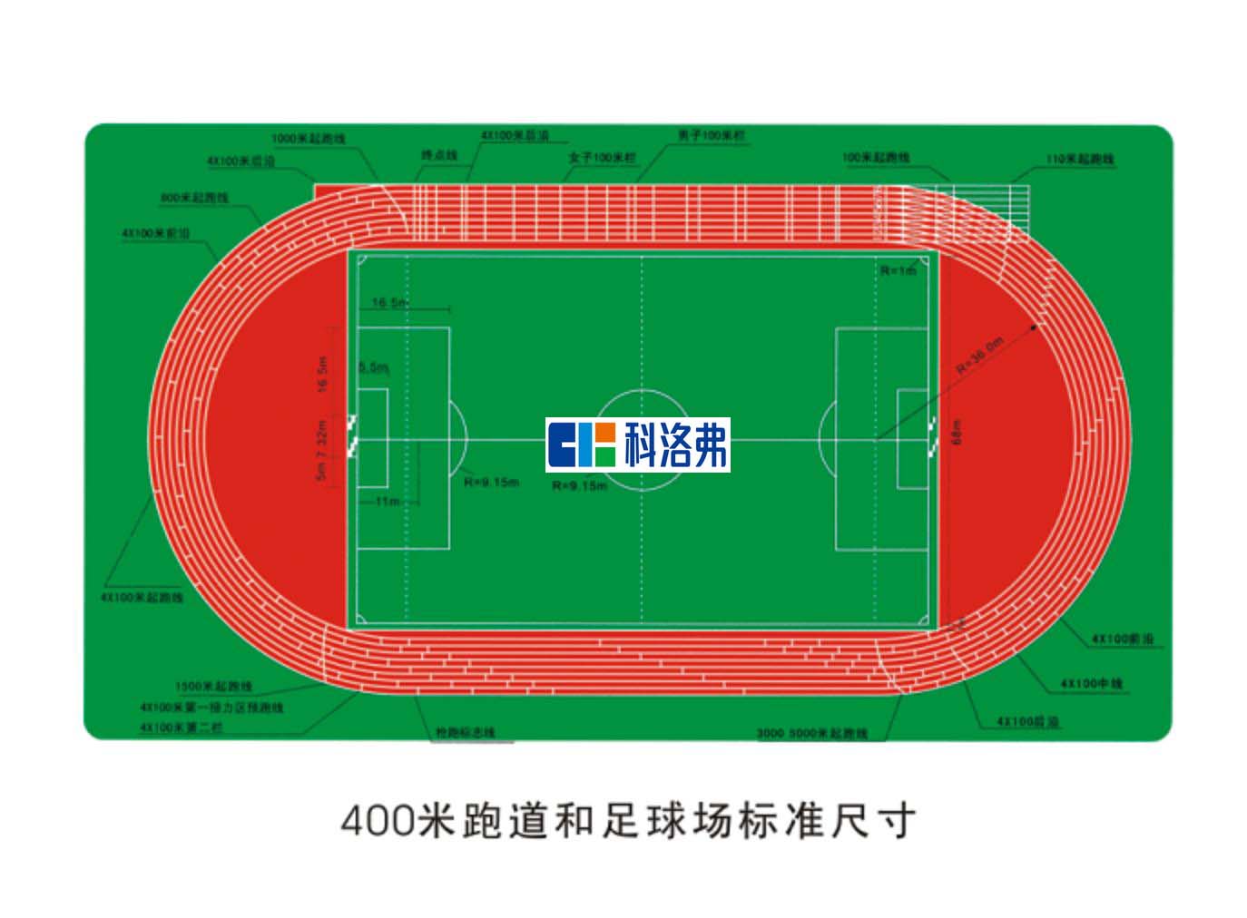

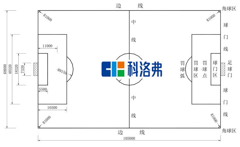

7、足球場(chǎng)場(chǎng)地尺寸:長105米×寬68米,面積7140平米。
8、已知標(biāo)準(zhǔn)跑道全長400米,是指最內(nèi)圈跑道的長度,而且知道最內(nèi)圈的半徑為36米,所以只需先求出最內(nèi)圈跑道的兩個(gè)半圓彎道的周長和,然后用400米減去兩個(gè)彎道的周長和,就得到直道的長。400-3.14×36×2≈174
174÷2=87
第一 87×2+2×3.14×(36+1.2×0) 400
第二 87×2+2×3.14×(36+1.2×1)≈408
第三 87×2+2×3.14×(36+1.2×2) 415
第四 87×2+2×3.14×(36+1.2×3)≈423
第五 87×2+2×3.14×(36+1.2×4)≈430
第六 87×2+2×3.14×(36+1.2×5)≈438
第七 87×2+2×3.14×(36+1.2×6)≈445
第八 87×2+2×3.14×(36+1.2×7)≈453

6、籃球場(chǎng)主場(chǎng)尺寸:長28,寬15,主場(chǎng)邊線從外最好不要少于2的副場(chǎng)區(qū),室外球場(chǎng)圍網(wǎng)高不低于4,燈光高度不低于6,每片場(chǎng)地由6組燈光組成。
7、排球場(chǎng)地為長方形,地面水平,主場(chǎng)長18,寬9。中間網(wǎng)長9.5,網(wǎng)寬1,男子網(wǎng)高為2.43,女子網(wǎng)高為2.24

10、 一片標(biāo)準(zhǔn)網(wǎng)球場(chǎng)地的占地面積:長36.58,寬18.29,在這個(gè)面積內(nèi),有效雙打主場(chǎng)的標(biāo)準(zhǔn)尺寸是:長23.77,寬10.97,在端線后應(yīng)留有不小于6.4的余地,在邊線外應(yīng)留有不小于3.66

17、運(yùn)動(dòng)PVC地板的厚度常用的規(guī)格有:3.5mm4.5mm6.0mm6.5mm8.0mm
18、 運(yùn)動(dòng)PVC地板的紋路都有:荔枝紋,布紋,沙地紋,木紋,寶石紋。

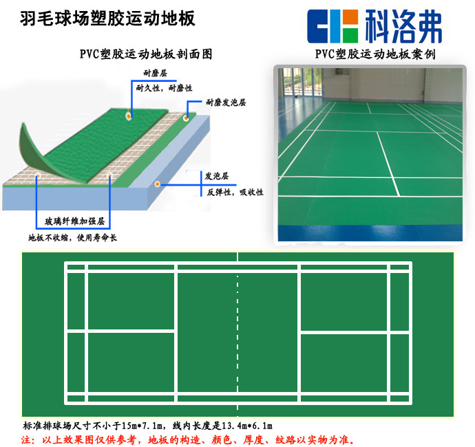

21、 一片羽毛球場(chǎng)地由5卷專用PVC地板組成,地板總面積為106.5平米
22、一般羽毛球?qū)S?/span>PVC地板:單卷幅寬為1.42 1.8卷長15

39、400米標(biāo)準(zhǔn)田徑場(chǎng),100米,110米欄直跑道全場(chǎng)一般應(yīng)為140

42、足球場(chǎng)地大禁區(qū)與底線距離16.5,小禁區(qū)與底線距離5.5
