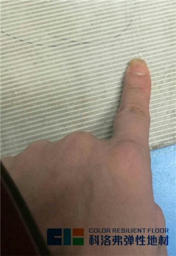

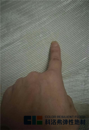

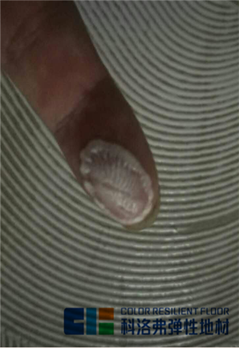

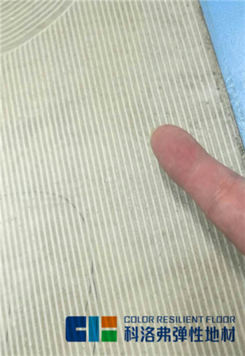

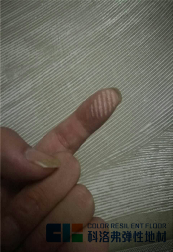

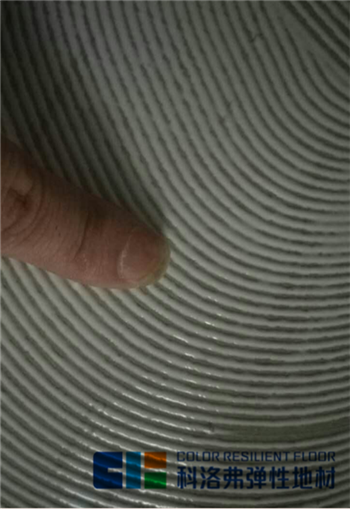

  在晾膠過程中有一個(gè)很容易忽視的問題,那就是以為膠水干了才是黏貼地板最合適的時(shí)機(jī),其實(shí)這往往是錯(cuò)過了最好的時(shí)機(jī)。現(xiàn)在我們來看看什么時(shí)候黏貼地板最合適,如下圖所示:
 圖一圖二,晾膠時(shí)間不足,不可以黏貼。
圖三圖四晾膠時(shí)間正合適,最適合黏貼地板。
圖五圖六晾膠時(shí)間過了,膠水已經(jīng)報(bào)廢了。而這種情況是工地上最為常見的,絕大部分工人習(xí)慣了這樣的晾膠。這是根本上的錯(cuò)誤。
