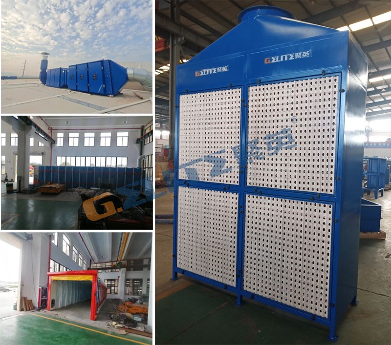

       此項目為臺州某機械公司的工程,坐落于浙江臺州,項目主要分兩塊,一是現場涂裝線和噴粉線廢氣以及烘箱廢氣的收集治理;二是噴漆車間改造漆霧廢氣的綜合治理。
項目一 現場噴裝線和噴粉線廢氣以及烘箱廢氣的收集治理
  具體治理工藝和設備
       現場涂裝線、烘房和噴塑線烘房三個房間分別預留了φ200、φ250和φ300的吸風口,單個風口的風量按過濾風速15m/s計算,
       故所需風量Q(0.1*0.1+0.125*0.125+0.15*0.15*3.14*3600*15=8160.075m3/h,
       軸頭噴漆房預留5000風量,考慮到風損,實際處理風量按15000m3/h計算,處理工藝按環評要求設計采用干式+光氧+活性炭+離心風機進行多級處理。
       廢氣凈化裝置采用初效過濾層+UV光氧催化+活性炭吸附,最后通過風機把凈化后的廢氣高空排放,達到最終的凈化效果。

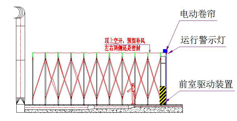

       該區域一共有1個電動伸縮噴漆房,電動伸縮噴漆房尺寸為13m*3m*2.5m。

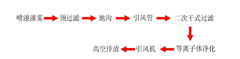

治理工藝流程
治理方案和設備
      1)噴漆房采用一套廢氣凈化系統,處理風量為15000m3/h(按換氣次數150次計算);
      2)噴漆房采用地溝風道下吸式,同時為避開靠墻側的消防栓和電控柜,地溝及風管布置如下圖;
      3)凈化主機采用干式(地溝預置)+光氧+活性炭廢氣凈化記住,凈化后空氣高空排放;
      4)風管采用螺旋風管,強度高,采用法蘭連接;
      5)凈化主機室外樓頂布置,電控室內布置,共一套;
      6)風機采用環保離心風機;
