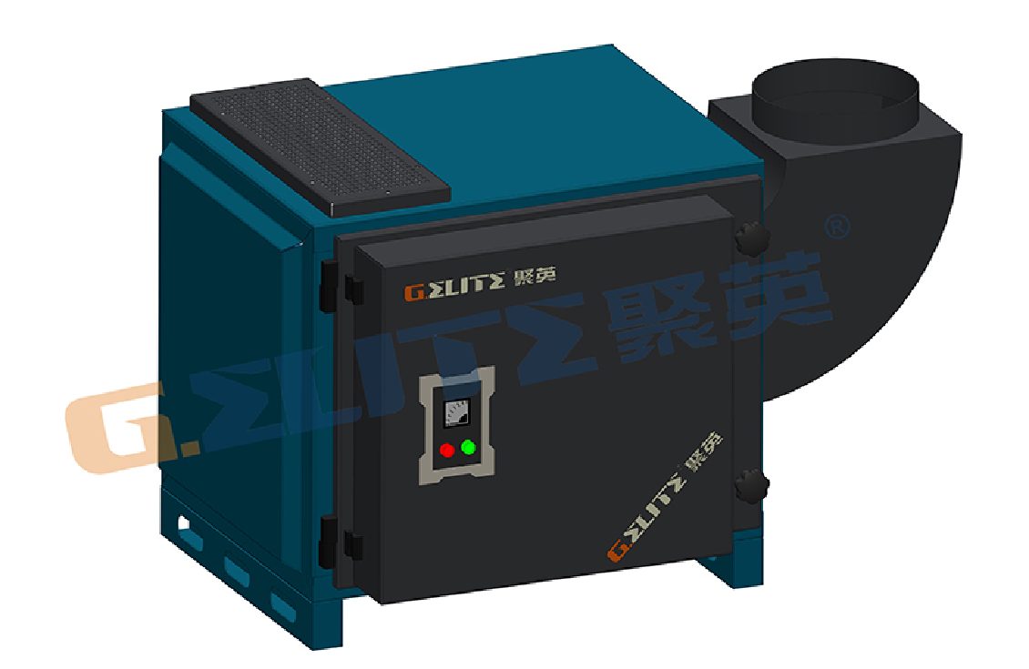

型號:GEO-NKD
風量:500-1000m3/h

1、設備外形結構經由專 業工業設計而成,采用臥式設計,結構緊湊,空間占用小,外形美觀;
2、過濾器采用板式插入結構,設備底部設有安裝支架,使于安裝維護保養:
3、重力排油:過濾器垂直設計,過濾的油液由于重力作用自動流向污液槽,使得維護間隔得到延長;
4、凈化效率達99%。(設備入0濃度50mg以下時凈化效率99%);
5、選用高效電機和鋁合金葉輪,效率高,噪聲低為用戶提供一個安靜的生產環境;
6、過濾后空氣可直接排放于室內,過濾回收的油液回流機床可重復使用。

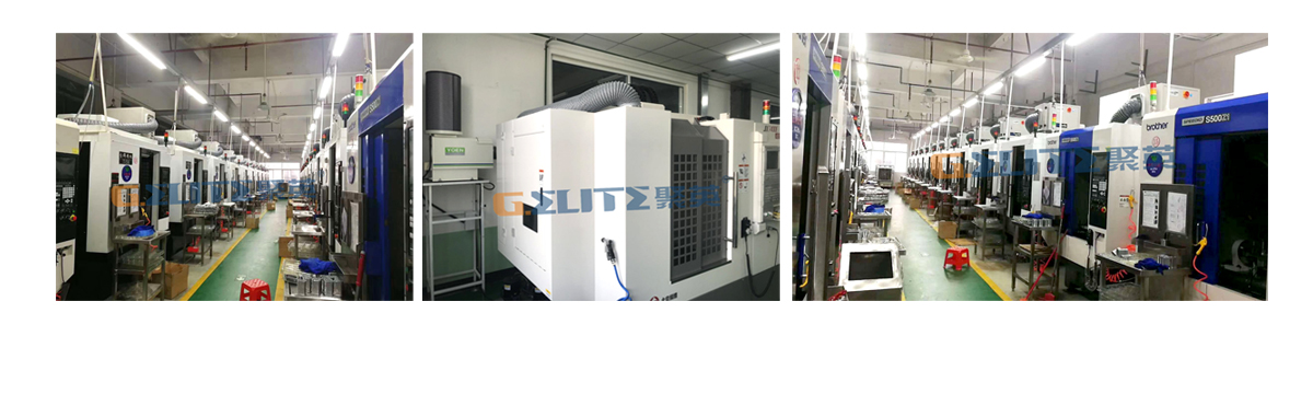

產品案例:
