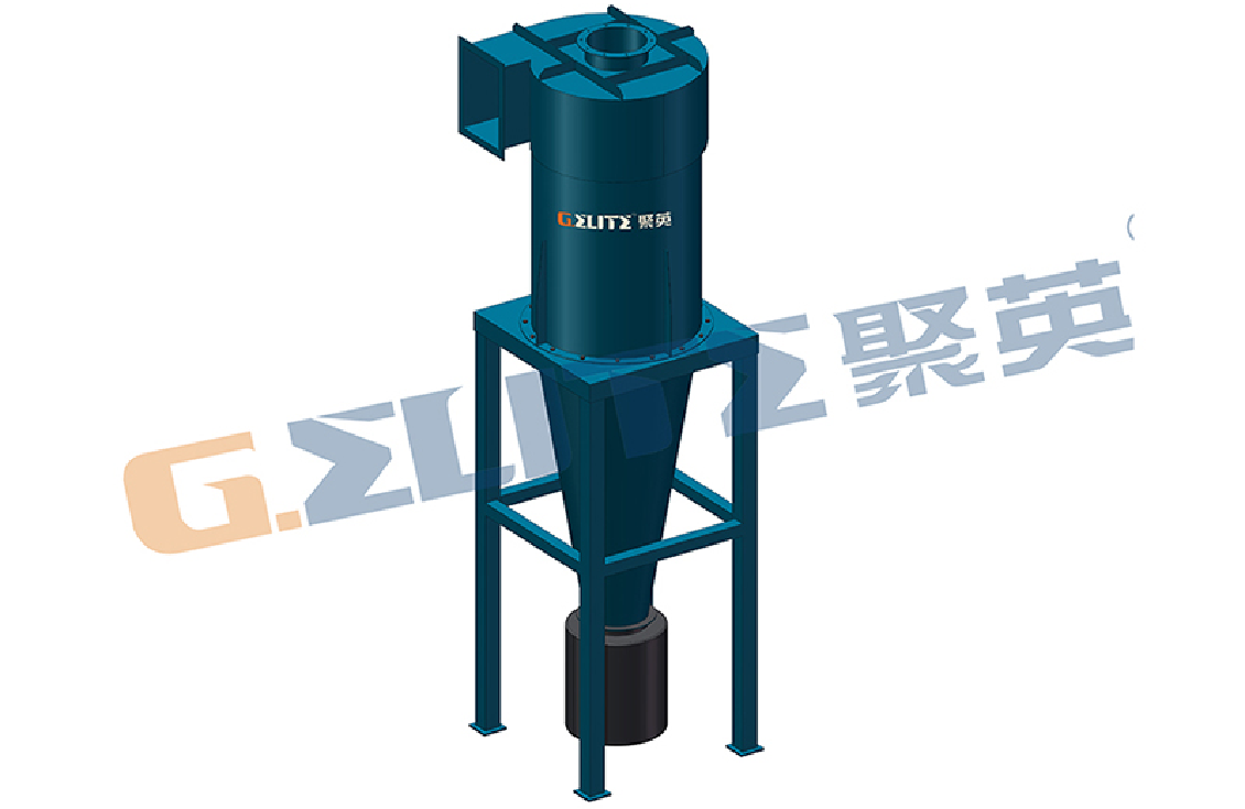

型號:GED-NKXF
風量:3000-40000m3/h
旋風除塵器是一款專門針對大顆粒、重顆粒等產生的粉塵進行收集治理而設計,除塵效率高,運行穩定,操作維護容易。 有圓錐形筒體、集灰筒、蝸殼(集風帽)等部分組成,利用沉流式原理 頂部進風,頂部出風,利用離心力進行大顆粒粉塵過濾。
全國統一服務熱線:400-800-1119
應用范圍:
主要針對于大風量,高濃度粉塵顆粒前端預收集治理,配套筒式除塵器、袋式除塵器使用。
產品特點:
1、設備體積小,結構簡單,占地面積小,造價較低,處理風量范圍廣,阻力低;
2、沒有轉動機構和動力單元,安裝維護方便,技術要求低;
3、設備根據初級過濾器或粉塵回收裝置使用,捕集10微米以上的粉塵效率較高;
4、除塵器內部襯有耐磨,耐腐蝕的涂層,可用來凈化含腐蝕性的粉塵;
5、除塵器具有良好的氣密性,模塊化設計,可串聯或并聯使用。
性能參數:
型號 | 風量 | 進風口 | 出風口 | 筒體直徑 | 殼體板厚 | 外形尺寸 |
(m3/h) | mm | mm | mm | mm | (長*寬*高)mm | |
GED-3.0KXF | 3000 | 300*150 | Φ275 | Φ600 | 2.0 | 700*700*2000 |
GED-5.0KXF | 5000 | 400*200 | Φ350 | Φ800 | 2.0 | 950*950*2500 |
GED-8.0KXF | 8000 | 500*250 | Φ450 | Φ1000 | 2.0 | 1200*1200*3000 |
GED-12KXF | 12000 | 600*300 | Φ550 | Φ1200 | 2.5 | 1400*1400*3500 |
GED-16KXF | 16000 | 700*350 | Φ650 | Φ1400 | 2.5 | 1600*1600*4000 |
GED-21KXF | 21000 | 800*400 | Φ750 | Φ1600 | 3.0 | 1900*1900*4500 |
GED-26KXF | 26000 | 900*450 | Φ850 | Φ1800 | 3.0 | 2100*2100*5000 |
GED-32KXF | 32000 | 1000*500 | Φ950 | Φ2000 | 3.0 | 2300*2300*5500 |
GED-40KXF | 40000 | 1200*600 | Φ1000 | Φ2300 | 4.0 | 2500*2500*6000 |

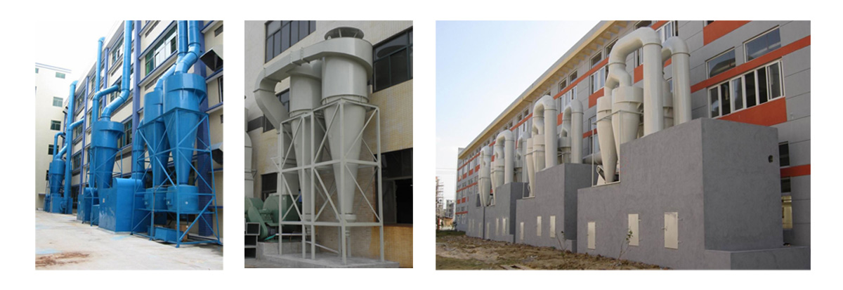

產品案例:
