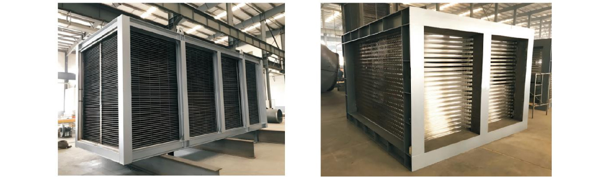

垃圾焚燒、危廢處理工藝系統(tǒng)產(chǎn)生的煙氣中含有二噁英成分。二噁英是高毒性物質(zhì),對環(huán)境及人體健康具有嚴重的損害;而且在250~650℃會低溫聚合,因此需要將煙氣急冷降溫,保證煙氣從550降至200℃以下所用時間小于1s,來防止二噁英的產(chǎn)生。
聯(lián)系我們
全國統(tǒng)一服務熱線:400-800-1119

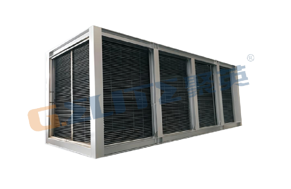

聚英環(huán)保研發(fā)設(shè)計的二噁英急冷器采用空氣作為冷卻介質(zhì),分為兩種工況:
       1、當燃燒室煙氣經(jīng)過余熱鍋爐后,煙氣溫度降低到500℃左右,進入急冷裝置。急冷裝置可設(shè)計為全焊接板式結(jié)構(gòu)。全焊接板式結(jié)構(gòu)設(shè)計緊湊,傳熱效率高,流動阻力低。煙氣流速控制在10m/s左右,使煙氣在換熱器中停留時間小于0.5S。
       2、當燃燒室煙氣出口溫度在1000℃左右,煙氣直接進入急冷設(shè)備時,該方案急冷器設(shè)計為石英玻璃管式結(jié)構(gòu),石英玻璃使用溫度在1200℃左右,耐溫度沖擊1000℃,可以保證煙氣在1s內(nèi)降溫,石英玻璃管損壞可以及時更換,延長設(shè)備的使用壽命。
       我公司設(shè)計的二噁英急冷器,冷熱流體完全分開,不改變煙氣組成,不影響煙氣后處理工程中其他設(shè)備,同時作為冷卻介質(zhì)的空氣被加熱到較高溫度,可以將進入脫硝裝置的煙氣加熱,省去熱風爐對煙氣的再熱,實現(xiàn)了余熱回收再利用。
