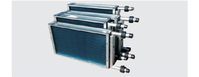

煙氣冷凝換熱器多用于煙氣消白項(xiàng)目中,通過把煙氣中的水分冷凝,降低煙氣飽和濕含量來達(dá)到煙氣消白目的,同時回收水分減少排出系統(tǒng)的鹽類,降低對環(huán)境的污染。

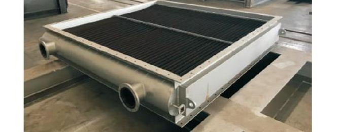

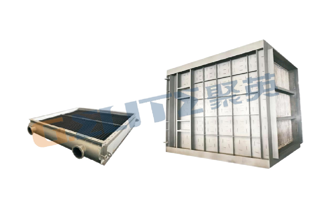

1、板束采用全焊接結(jié)構(gòu),保證了承壓、耐溫能力,承壓6.0MPa,耐溫600℃。
2、通用的高效指標(biāo)
1)壁厚0.6-1.2mm,而管束式一般為2-3mm。
2)相同傳熱條件下K值是管束式的1.5-3.0倍。
3)相同1立方米空間內(nèi)管束式可布置換熱面積20平米左右,而板式換熱器可布置一般在40-80平米。
4)采用304、316L不銹鋼或其他耐腐材料,耐腐性能良好。

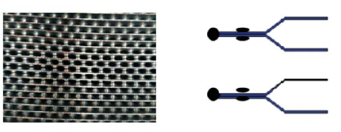

3、自主設(shè)計(jì)板片模具尺寸,通過計(jì)算機(jī)輔助設(shè)計(jì)與三維實(shí)體設(shè)計(jì),先進(jìn)的編程加工保證模具凸凹模間隙均勻,模芯表面圓弧圓滑過度,保證模具達(dá)到小磨擦系數(shù),使板片達(dá)到較好成型性能,減薄量低。

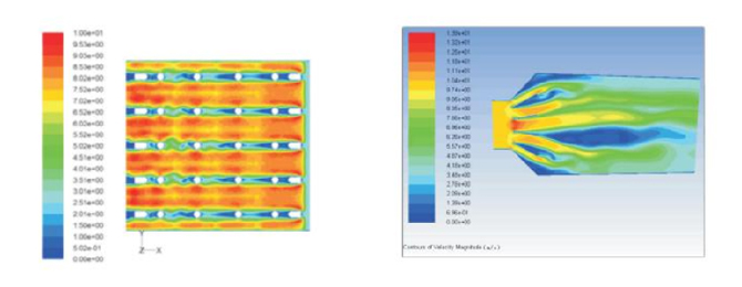

4、大型仿真計(jì)算能力;運(yùn)用CFD仿真分析手段分析不同工況條件下的換熱器內(nèi)部流體傳熱過程,以便系統(tǒng)結(jié)構(gòu)優(yōu)化設(shè)計(jì),避免出現(xiàn)局部死區(qū)、滯留等現(xiàn)象。
