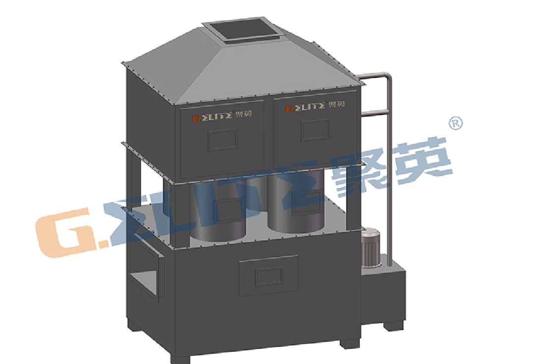

型號(hào):GEW-NKXC
風(fēng)量:10000-60000m3/h
方形旋流洗滌柜是一款專門針對(duì)與氣體吸收,固體沉淀及廢氣酸堿度中和的廢氣凈化治理設(shè)備,該設(shè)備廣泛應(yīng)用于化工、印染、醫(yī)藥、鋼鐵、機(jī)械、電子、儀表等行業(yè)。 方形旋流洗滌柜主要由儲(chǔ)液箱、塔體、進(jìn)風(fēng)段、旋轉(zhuǎn)洗滌桶、噴淋層、填料層、除霧層、出分錐帽、觀察孔組成,廢氣通過(guò)與水充分反應(yīng)生成無(wú)害物質(zhì),達(dá)到凈化廢氣的目的。
應(yīng)用范圍:
主要針對(duì)于廢氣凈化裝置的前端除塵、降溫,酸堿中和等作用,具有防腐蝕耐高溫的作用,一般配套VOCs廢氣凈化裝置使用。
產(chǎn)品特點(diǎn):
1、設(shè)備結(jié)構(gòu)簡(jiǎn)單,安裝、維護(hù)、管理方便,對(duì)生產(chǎn)不造成影響;
2、采用多級(jí)離心旋流裝置,除塵、凈化效率高;
3、采用大流量噴嘴,擴(kuò)散面積大使氣液接觸面積大,過(guò)濾無(wú)死角;
4、針對(duì)不同廢氣酸堿度,可以添加不同藥劑進(jìn)行中和;
5、針對(duì)高溫氣體不受影響,同時(shí)殼體具備防腐蝕作用。

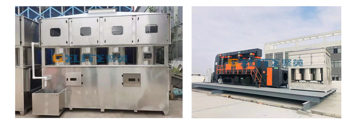

產(chǎn)品案例:
來(lái)源:本站
