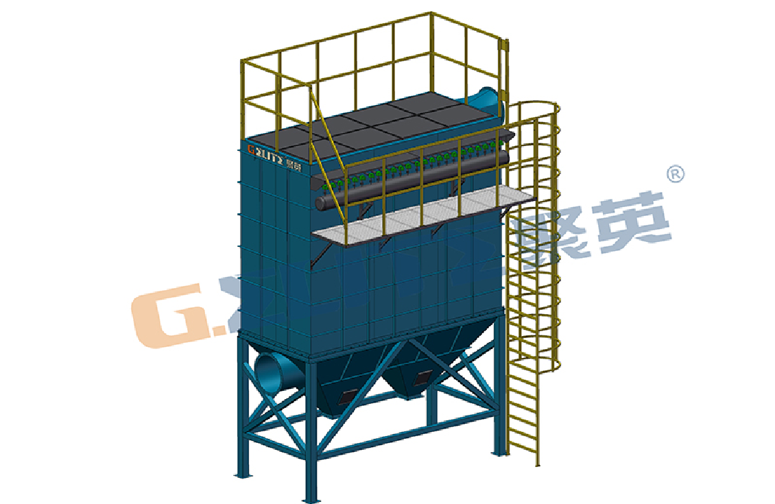

型號:GED-DNKF
風量:6000-50000m3/h
袋式除塵器(分體式)是一款專門針對金屬切宵顆粒、鑄造用砂、投料攪拌、打磨拋光、拋丸噴砂產(chǎn)生的粉塵進行收集治理而設計,除塵效率高,運行穩(wěn)定,使用范圍廣,操作維護容易。 分體式袋式除塵器主要有盛灰裝置、過濾室、潔凈室、清灰機構(gòu)、等部分組成,利用沉流式原理 側(cè)面進風,側(cè)面出風,采用脈沖清灰將布袋上的灰塵清理到儲灰桶。

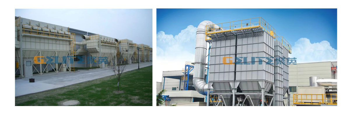

產(chǎn)品案例:
