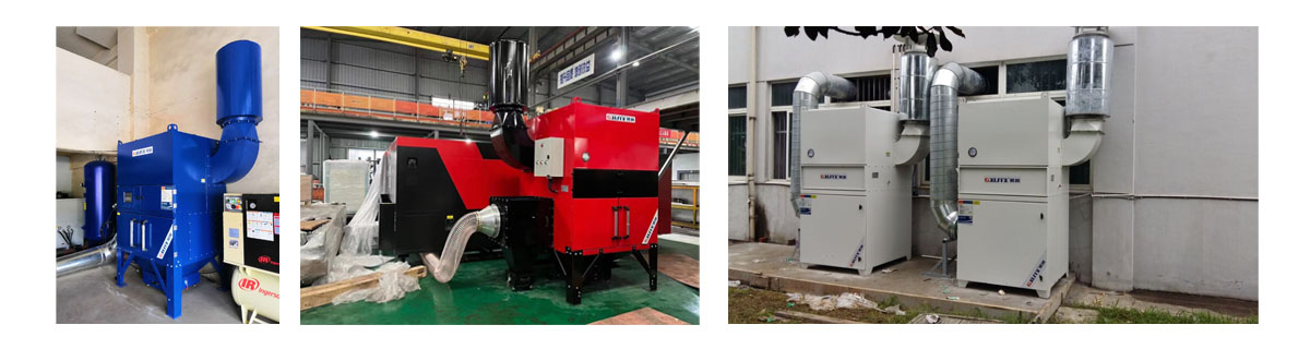

可應(yīng)用于多工位的焊接或者打磨車間、機(jī)器人生產(chǎn)線、等離子切割機(jī)、激光切割下料生產(chǎn)線,
