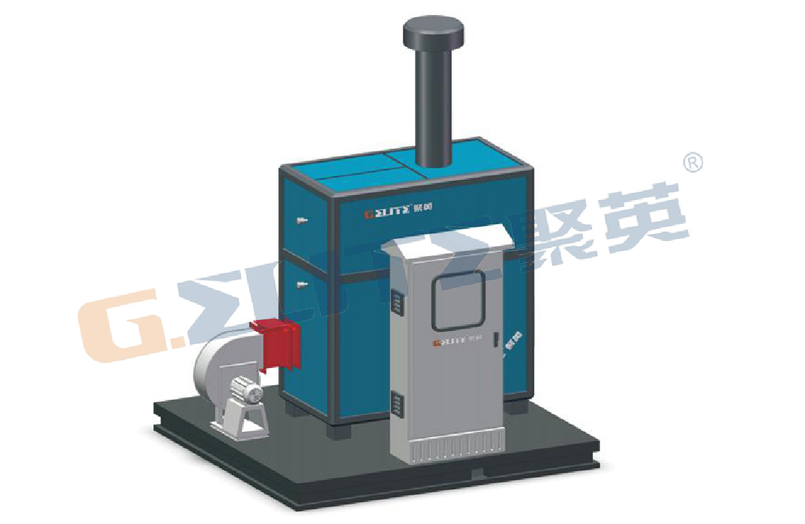

CO催化燃燒裝置,是一款針對小風量、低濃度有機物廢氣在配套活性炭和沸石濃縮情況下進行低溫催化氧化的設備,主要有保溫層、換熱模塊、貴金屬催化裝置、控制系統等組成,是一款VOCs有機廢氣發生作催化還原反應低溫有氧無焰燃燒裝置。主要處理苯、甲苯、二甲苯、乙酮、烴類等廢氣,可在大風量低濃度工況下與前端濃縮裝置配套使用。

       CO催化燃燒設備有機氣體催化凈化裝置是通過貴金屬催化劑+O?進行有氧催化低溫燃燒,利用催化劑使易燃組分中的有害氣體在較低溫度下氧化分解凈化的方法,通常在350℃左右的情況下進行有氧無焰燃燒,生成無害物質CO?和H?O。

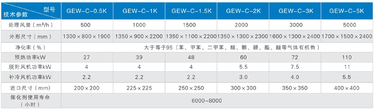

設備參數:
備注:根據現場工況的廢氣濃度和成份,需進行非標設計。
