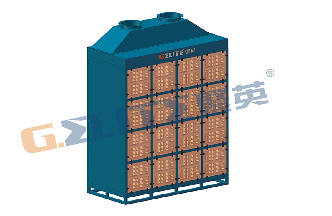

型號:GEW-NKGQ
風量:3000-60000m3/h
干式漆霧凈化墻是一款專門針對中大型設備零件表面噴裝噴漆產生的廢氣凈化治理,該設備廣泛應用于電器、家具木業、汽車零配件制造、五金加工,化妝品醫藥外包裝等行業。 干式漆霧凈化墻主要有金屬殼體和干式過濾凈化裝置組成,無動力單元,利用漆霧顆粒攔截、碰撞、吸收等作用容納在材料中進行收集凈化。
全國統一服務熱線:400-800-1119
應用范圍:
主要針對于大工件,多工位、流水線噴漆、涂裝作業產生的漆霧顆粒收集治理,一般配套半敞開,封閉式房體使用。
產品特點:
1、采用干式多級凈化過濾器,無需水,避免二次污染,環保節能;
2、設備經合理結構設計,特別適合狹窄空間內安裝;
3、過濾面積大,漆霧凈化效果好,凈化效率可達90%以上;
4、無動力單元,靈活度高,可根據現場工況多臺噴漆墻并聯組合使用;
5、結構簡單,過濾框鎖扣式安裝,維護保養方便;
性能參數:
產品型號 | 處理風量 | 除塵器尺寸 | 過濾風速 | 過濾面積 | 濾材 | 出口尺寸 |
(m3/h) | L*W*H(mm) | (m/s) | (m2) | (mm) | ||
GEW-5.0KGQ | 5000 | 1000*1000*2500 | 0.8 | 1.6 | 一層迷宮漆霧箱 一層漆霧過濾棉 一層中效過濾棉 | φ350 |
GEW-7.5KGQ | 7500 | 1500*1000*2500 | 0.8 | 2.4 | φ400 | |
GEW-10KGQ | 10000 | 2000*1000*2500 | 0.8 | 3.2 | φ500 |

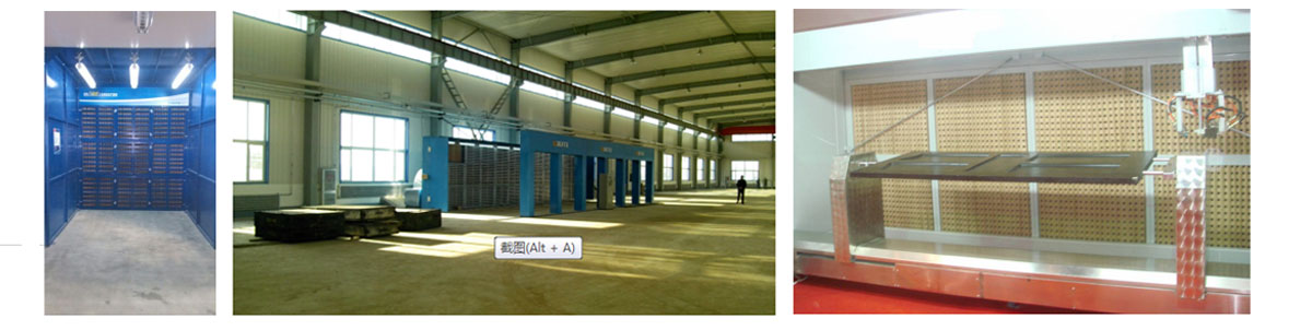

產品案例:
