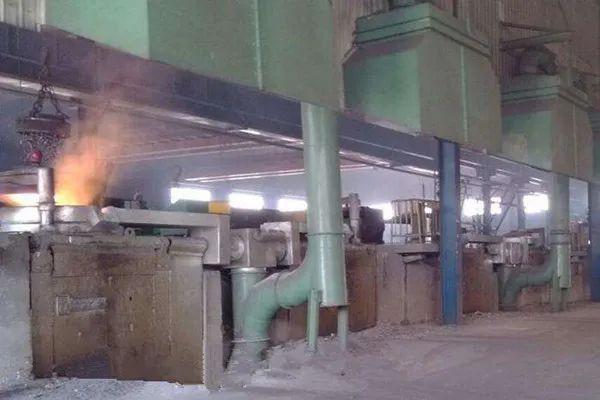

       鑄造車間熔化、造型、制芯、砂處理、澆注、落砂等工段在鑄造過(guò)程中產(chǎn)生的大量粉塵,要使鑄造車間粉塵防治取得一定的效果,就要運(yùn)用現(xiàn)代化的手段,對(duì)整個(gè)鑄造工藝流程進(jìn)行粉塵防治。
       1、局部治理法
       局部治理法是直接針對(duì)鑄造煙塵粉塵產(chǎn)生點(diǎn)進(jìn)行捕捉、收集、凈化,投資少,凈化效果好。鑄造行業(yè)防塵、除塵要綜合治理的方法,為防止各工部之間相互污染,必須對(duì)產(chǎn)生粉塵、廢氣的各個(gè)生產(chǎn)工序都進(jìn)行治理。如對(duì)于極易產(chǎn)生粉塵的混砂工藝、沖天爐熔煉工藝、機(jī)械振動(dòng)落砂工藝及人工清砂工藝等皆應(yīng)采取嚴(yán)格的防塵、除塵措施。
       對(duì)生產(chǎn)過(guò)程的舊砂回收、再生輸送工藝和設(shè)備,對(duì)開箱、除砂、噴拋丸鑄件清理工藝和設(shè)備,對(duì)原料及廢砂的運(yùn)輸、收集過(guò)程和設(shè)備等,都應(yīng)配置相適應(yīng)的防塵、除塵措施。
       2、整體治理法
       整體治理法是采用分層送風(fēng)技術(shù),治理效果好,不受工藝大小尺寸影響,整體廠房環(huán)境能夠得到有效改善。在非集中工澆注車間,可以采用整體治理法除塵通風(fēng),樹脂砂制作芯車間及樹脂砂芯庫(kù)房,因工藝條件要求,可以采用整體治理法進(jìn)行控溫控濕除塵除異味處理
       3、整體通風(fēng)法
       整體通風(fēng)方式有兩種,一是下送上回法,二是吹吸式。下送上回法,即車間兩邊送風(fēng),頂部排風(fēng)。吹吸式方法為一側(cè)送風(fēng),一側(cè)抽風(fēng),在持續(xù)送風(fēng)和持續(xù)抽風(fēng)下,車間被污染的空氣被排出室外。
       鑄造廠房通風(fēng)設(shè)計(jì)從局部通風(fēng)為主,但是還必須設(shè)置天窗、屋頂通風(fēng)器或屋頂通風(fēng)機(jī)進(jìn)行全面通風(fēng)換氣。在鑄造作業(yè)中,除了一些能在局部范圍內(nèi)加以控制的煙、塵、有害氣體發(fā)生源外,還存在有不少突發(fā)性的,不固定的和難以控制的污染源,如熔煉過(guò)程中溢漏的煙塵、顆粒造型材料輸送時(shí)發(fā)生的散落砂等,所以鑄造車間采取局部除塵的同時(shí),以全面通風(fēng)作為輔助手段是非常必要的。

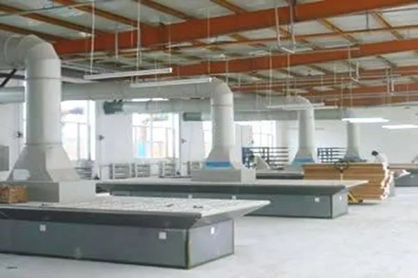

       打磨拋光車間除塵器
       打磨拋光車間除塵器的工作原理:
       正常操作狀態(tài)下,含塵氣流經(jīng)由除塵管道進(jìn)入除塵器。進(jìn)風(fēng)口的垂直擋板使含塵空氣速度降低,并使粉塵向下直落至灰斗,保護(hù)濾袋免受粉塵直接沖刷磨損,但可允許氣流從濾袋之間水平穿過(guò)。輕質(zhì)粉塵被吸附在管狀濾袋外側(cè),干凈空氣穿過(guò)濾袋并從濾袋內(nèi)部通過(guò)到達(dá)凈氣室,由出風(fēng)口排出。
       打磨拋光車間除塵器設(shè)備特點(diǎn):
       1、脈沖清灰,除塵效率高達(dá)99.9%以上,清灰效果好,特別適用于處理打磨拋光機(jī)車間粉塵。
       2、新型易灰濾料的使用,能適應(yīng)各種粉塵條件。
       3、全自動(dòng)電腦控制,操作簡(jiǎn)便,可靠性好。
       4、箱式結(jié)構(gòu),降低了局部阻損,并免除了濾袋安裝不便等問(wèn)題。
       5、操作簡(jiǎn)便,易于清灰。具有體積小、效率高、低消耗、可靈活移動(dòng);
       6、占地面積小,過(guò)濾面積大;每臺(tái)除塵器可連接1至10臺(tái)加工機(jī)械的除塵凈化;
       7、還可適用于中央木工除塵系統(tǒng),制作費(fèi)用低,節(jié)約能源。

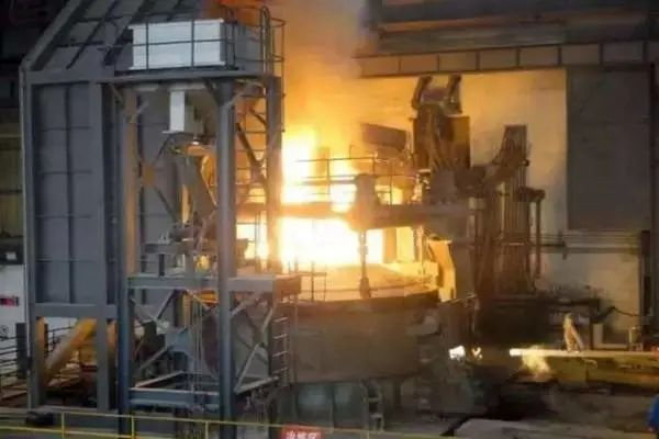

       破碎車間除塵器
       原料在進(jìn)入冶煉設(shè)備之前,進(jìn)行破碎、篩分預(yù)處理及物料輸送的過(guò)程中,會(huì)根據(jù)產(chǎn)品的物理特性產(chǎn)生一定量的粉塵。成品處理車間也存在同樣的問(wèn)題,各種規(guī)格的鐵合金產(chǎn)品的,顆粒度要求有所不同,需要通過(guò)多級(jí)的破碎及篩分的處理工序,在此過(guò)程中也會(huì)產(chǎn)生大量的粉塵。
       針對(duì)車間粉塵的特性,研制出了高效的車間粉塵治理布袋除塵器,專門解決冶煉廠原料處理車間及成品破碎車間的煙氣污染問(wèn)題。其特點(diǎn)是:
       1、除塵效率高,可捕集粒徑大于0.3 微米的細(xì)小粉塵,除塵效率可達(dá)99%以上。
       2、使用靈活,處理風(fēng)量可由每小時(shí)數(shù)百立方米到每小時(shí)數(shù)十萬(wàn)立方米,可以作為直接設(shè)于室內(nèi),機(jī)床附近的小型機(jī)組,也可作成大型的除塵室。
       破碎車間粉塵處理設(shè)備工作原理:
       破碎車間粉塵治理系統(tǒng)總體采用吸風(fēng)罩將各揚(yáng)塵點(diǎn)含有粉塵的氣體匯總吸入車間布袋除塵器,部分粉塵沉降,部分輕微粉塵浮動(dòng)時(shí)被濾袋阻留,凈化后的空氣,在高壓風(fēng)機(jī)的作用下,透過(guò)濾袋,經(jīng)文氏管進(jìn)入粉塵治理設(shè)備體,從出氣口排出,從而達(dá)到粉塵凈化的目的。積附在濾袋外壁的粉塵不斷增加,利用壓縮空氣定時(shí)反吹拍打,將積附在濾袋外壁的粉塵抖落,被抖落的粉塵落入灰倉(cāng),經(jīng)排料閥排出。
       已為上百家冶煉廠原料處理車間及成品破碎車間安裝了除塵系統(tǒng),實(shí)際運(yùn)行情況表明:布袋除塵器除塵效率99.8%,出口粉塵濃度≤30mg/m3,林格曼黑度Ⅰ級(jí),有效治理了車間粉塵污染,改善了操作工人的生產(chǎn)環(huán)境,達(dá)到了設(shè)計(jì)要求。
