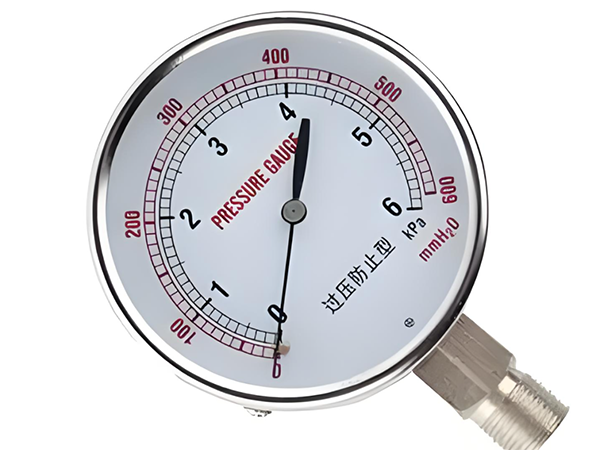

四. 氣壓影響
問題:
       活性炭在負壓環境下吸附效率較高,但在實際操作中,設備不可能持續保持負壓。當設備停止運行時,活性炭已吸附的VOCs會脫附釋放,造成二次污染。
解決方案:
       維持負壓環境:通過自動控制系統維持吸附裝置內的負壓環境,減少VOCs的脫附。
       氣壓穩定裝置:安裝氣壓穩定裝置,確保在設備停止運行時,吸附系統內氣壓變化最小。
       及時處理脫附氣體:在脫附過程中,采用再吸附或燃燒等方法及時處理釋放的VOCs,防止環境污染。

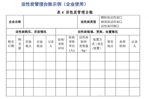

       加強監管:環保部門應加強對企業的監管,定期檢查活性炭使用情況。
       透明化管理:企業應建立透明化的管理制度,記錄并公開活性炭的更換和再生情況。
       自動監控系統:安裝自動監控系統,實時監測吸附系統的運行狀態,確保活性炭吸附效果達標。
