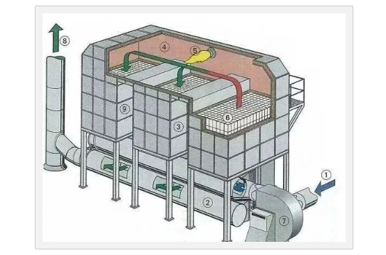

蓄熱式熱氧化器的工作原理是:有機廢氣經預熱室吸熱升溫后,進入燃燒室高溫焚燒(升溫到800℃),使有機物氧化成二氧化碳和水,再經過另一個蓄熱室蓄存熱量后排放,蓄存的熱量用于預熱新進入的有機廢氣,經過周期性地改變氣流方向從而保持爐膛溫度的穩(wěn)定。
RTO(蓄熱式熱氧化爐) 與傳統(tǒng)的催化燃燒、直燃式熱氧化爐相比,具有熱效率高( 大于等于90%)、運行成本低、能處理大風量低濃度( 相對于廢氣排放而言)等優(yōu)點。
                                          ▲ RTO蓄熱燃燒裝置原理圖
