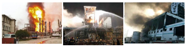

近年來,化工行業(yè)在生產(chǎn)作業(yè)過程中出現(xiàn)的各種安全事故越來越多,對其進(jìn)行安全管理顯得越來越重要,很多企業(yè)采用 RTO技術(shù)進(jìn)行尾氣處理,但由于相關(guān)的安全知識匱乏,造成了一定的安全事故。
VOCs技術(shù)選擇不合理,引發(fā)安全事故
近年來發(fā)生的重大安全事故,大多與企業(yè)的 VOCs 技術(shù)選擇不合理,違規(guī)操作、安全生產(chǎn)監(jiān)管不力有關(guān)。一般廢氣焚燒裝置投資較高,企業(yè)一般不會配備多套焚燒裝置,而匯總后的廢氣種類多,成分復(fù)雜,產(chǎn)生源頭多。絕大部分化工 VOCs 都是易燃易爆氣體,不要盲目選擇治理技術(shù)工藝,根據(jù)廢氣的成份,濃度, 濕度,風(fēng)量,含塵量等做合理選擇,要客觀認(rèn)知每項(xiàng)技術(shù)的工作原理和安全預(yù)防 措施,而且每一技術(shù)本身都不是萬能的!
