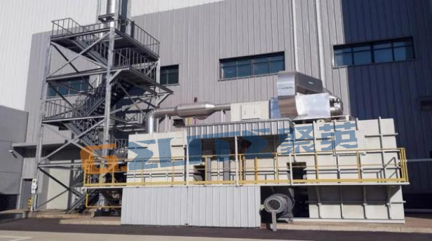

                                       某半導體制造企業轉輪+RTO廢氣處理系統
針對該行業廢氣特點,本項目采用濃縮+焚燒的治理工藝。濃縮轉輪對大風量、低濃度廢氣進行濃縮,濃縮后的尾氣進入到RTO進行焚燒;焚燒產生的余熱可用于轉輪的脫附,實現了能源的回收利用,相比于直燃爐而言,該方案能夠大大節省運行費用(節省60%以上的運行成本)。此外,由于該行業中含有腐蝕性氣體,需要注意預處理及熱能利用方案的選擇;若采取不當的措施,極容易在運行階段對設備本體造成無法修復的影響和損傷。
