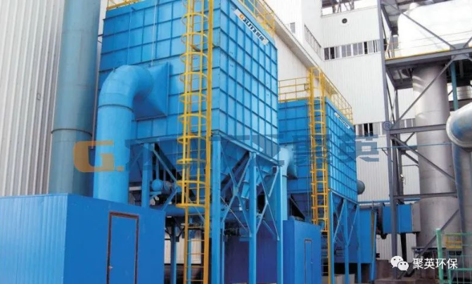

布袋除塵器的一個非常重要的部件是穿孔板的直徑,我們稱之為花板。事實上,花板的功能是巨大的。主要是分離濁氣室和潔凈氣室的潔凈空氣,起到工作分區的作用。除塵布袋的膨脹環將花板孔緊緊夾在花板孔上,隔離兩部分,中間幾乎沒有縫隙。
布袋除塵器解決潮濕的注意事項:
1)清灰有足夠的反吹壓力:進入濾袋的石灰粉塵可以通過反吹進行清理,足夠的壓力由利于清理濾料中的粉塵。
2)石灰粉袋式除塵器配有穩定的旁通管:當空氣相對濕度增加時,進入除塵系統的含塵空氣容易冷凝。為了防止濕氣進入袋式除塵器并粘結過濾材料,應設置穩定的旁通管。此時,可避免使用袋式除塵器,使含塵空氣只能通過一級旋風分離器,然后排放到大氣中。
3)小心使用除塵布袋:應選用不易粘在湖面上的光滑除塵布袋,如光滑聚酯濾料729、針氈除塵布袋等。
4)清灰周期短:清灰周期短,有利于及時清理布袋表面的石灰粉塵,減少粘結的可能性。
5)低過濾風速:高過濾風速會迫使細石灰粉塵進入內部鋸齒狀微孔堵塞。當反吹失敗時,它將在濾袋中停留很長時間,并形成粘合劑堵塞過濾孔。采用低過濾風速可避免上述缺點。
