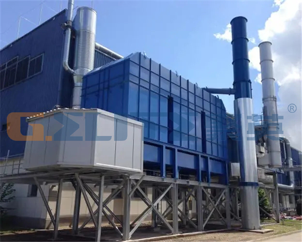

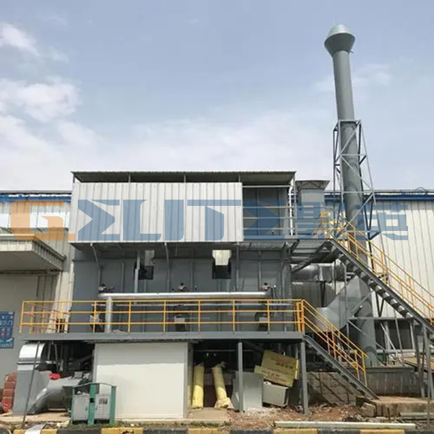

RTO蓄熱式燃燒裝置的燃燒方法及氧化反應:
1.起燃溫度低,能耗少,燃燒易達穩(wěn)定,甚至到起燃溫度后無需外界傳熱就能完成氧化反應。
2.蓄熱燃燒是典型的氣-固相催化反應,它借助催化劑降低了反應的活化能,使其在較低的起燃溫度200~300℃下進行無焰燃燒。
3.有機物質(zhì)氧化發(fā)生在固體催化劑表面,同時產(chǎn)生CO2和H2O,并放出大量的熱量,因其氧化反應溫度低,所以地控制了空氣中的N2形成高溫NOx。
4.而且由于催化劑有選擇性催化作用,有可能限制燃料中含氮化合物(RNH)的氧化過程,使其多數(shù)形成分子氮(N2)。
5.適應氧濃度范圍大,噪音小,無二次污染,且燃燒緩和,運轉(zhuǎn)費用不高,操作管理也很方便。
6.凈化速率不錯,污染物(如NOx及不全部燃燒產(chǎn)物等)的排放水平較低。
RTO蓄熱式焚燒裝置具體的反應方程式為:在活性炭吸附到飽和程度后,切換到脫附床,脫附需要外加的熱量,加熱裝置安裝在催化氧化床內(nèi)部,開啟后同時預熱催化劑。催化氧化床達到設定的溫度后,將熱空氣引入脫附床內(nèi)部,有機廢氣在加熱的作用下從活性炭表面全部解析出來。高濃度的有機廢氣在外力的作用下進入氧化床中,通過金屬鉑的催化作用,被燃燒分解為二氧化碳和水,廢氣通過這一操作得以凈化。這一燃燒過程的特征為低溫、快以及無焰,并產(chǎn)生大的熱量,人們可以將活性炭再次回用到有機廢氣的脫附與燃燒氧化中,從而降低能源消耗。
RTO蓄熱式焚燒裝置的燃料消耗多少,關(guān)鍵取決于蓄熱陶瓷的蓄熱能力,通常以能夠維持正常運行而不需補充燃料所需的較低指揮發(fā)性物濃度來衡量能耗高低。此數(shù)值越低,則能耗越低。性能好的RTO焚燒爐此數(shù)值可達450×10-6mg/L。另外,能量損耗主要是尾氣帶走的熱量和表面散熱損失,尾氣帶走熱量與廢氣量和進出入口溫差相關(guān),尾氣溫度越低、進出入口溫差越大,則能耗越低。表面散熱損失體現(xiàn)在箱體表面溫度與環(huán)境的溫度差,保溫效果不錯則溫差小,散熱損失小。當然,能耗還有可能跟局部地方保溫薄弱及高溫氣體泄漏有關(guān)。
