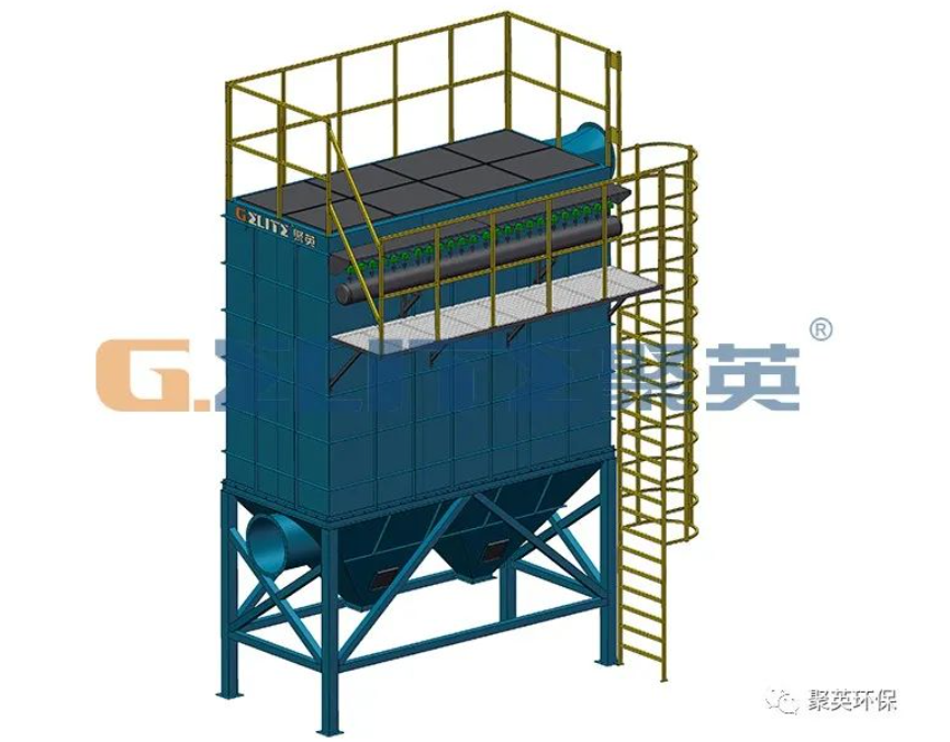

工業(yè)窯爐面多量廣,鋼鐵、水泥、有色冶金、化工、機(jī)械等行業(yè)的工業(yè)窯爐,其污染僅次于燃煤鍋爐。許多工業(yè)窯爐煙氣不僅溫度高,含塵量大,而且煙氣成分復(fù)雜。袋式除塵器以其高效的除塵效率,在煙氣除塵中的應(yīng)用越來越廣泛。通常將溫度在130℃以上的煙氣稱為高溫?zé)煔狻?/p>
布袋除塵器在處理高溫?zé)煔鈺r(shí)需要采取以下措施:
1、煙氣進(jìn)除塵器前的高溫措施
        由于煙氣溫度高達(dá)約550℃,現(xiàn)已有的普通袋式除塵器已無法適應(yīng),故在煙氣進(jìn)入袋式除塵器前采取三項(xiàng)降溫及預(yù)防措施。
