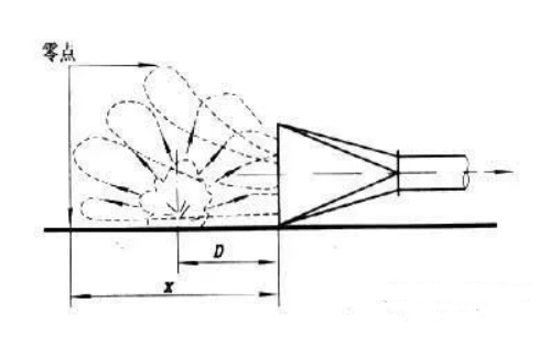

通:就是廢氣能暢通地被吸走。通常物料從高處落地時(shí),會(huì)向四面散發(fā),此時(shí),廢氣的散發(fā)速度稱為飛揚(yáng)速度。物料落點(diǎn)處的廢氣飛揚(yáng)速度最大。隨著廢氣散發(fā)距離的增加,達(dá)到一定距離后,其散發(fā)速度為零。當(dāng)廢氣散發(fā)速度較大時(shí),不容易被捕集。而散發(fā)速度達(dá)到零時(shí),廢氣被捕集就容易得多了。速度達(dá)到零點(diǎn)的那一點(diǎn)稱為控制點(diǎn),控制點(diǎn)到集氣罩口的距離為x,廢氣源至集氣罩口的距離為D,如下圖所示。
在實(shí)際工作中,為有效捕集廢氣,應(yīng)根據(jù)廢氣源周圍空氣運(yùn)動(dòng)的速度、廢氣的有害程度,使集氣罩在該處造成一個(gè)吸收速度(稱為控制風(fēng)速)。要在廢氣源點(diǎn)造成一定的控制風(fēng)速,必須有相應(yīng)的罩口風(fēng)速(罩口面風(fēng)速)。對(duì)一定形式的集氣罩,風(fēng)量愈大,罩口風(fēng)速愈大,控制風(fēng)速也愈大,廢氣就容易被捕集。
