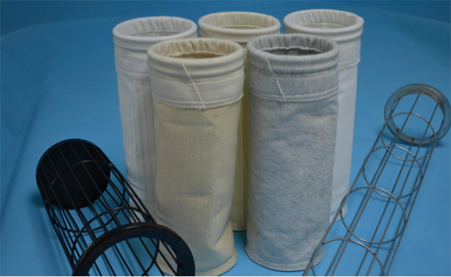

       除塵器布袋理論上的更換時間大概是4-5年,但由于除塵器布袋經常在工況極端惡劣的環境條件下長期工作,勢必會造成除塵器布袋不同程度的磨損甚至是損傷,所以除塵器布袋在實際運用時的更換時間一般都會更頻繁一些,有的甚至選用錯誤的除塵器布袋,不到半年就有可能需要更換除塵器布袋,那么除塵器布袋頻繁更換的原因是什么呢,又如何解決這些問題讓除塵器布袋的使用期限更久呢?
       1、選擇適用工況的除塵器布袋:除塵器布袋的材質有很多種,就是為了不同的工況而研發生產的,比如滌綸材質的除塵器布袋只能連續使用在溫度是120攝氏度且瞬時溫度不能超過150攝氏度,雖然它具備強度高以及耐磨性好等特點,但如果把滌綸材質的除塵器布袋應用在一個高溫的工況中,那勢必會嚴重縮減除塵器布袋的使用期限;
       2、 除塵器布袋的質量:一般來說,品質佳的除塵布袋使用時間要長于質量差的除塵布袋,所以在除塵器布袋的選擇時不僅要考慮布袋的價格,更重要的是要考慮除塵器布袋的質量;
       3、 此外除塵器布袋的更換周期也需要看除塵器的運行時間,以及煙氣粉塵的濃度值,比如除塵器每天運行8個小時跟每天運行24小時,那么除塵器布袋的使用壽命也是大不相同的,而煙氣粉塵的濃度值也會影響除塵器布袋的使用壽命,如同汽車走城市道路和走鄉村泥路一樣,同樣的使用時間,他們的過濾芯受臟水平不一樣,因此濃度值高的粉塵煙塵更換頻率高,一般來說,每天工作8個小時的除塵器布袋大約需要2-3年進行一次更換,較為惡劣的工況或者每天運行的時間超過8小時的話,一般2年以內就要更換除塵器布袋;
       總結,除塵器布袋多久換一次應根據現場除塵器布袋的運行情況而定,尤其在極端惡劣的工況條件下, 比如高溫、高腐蝕等環境下的除塵器布袋就極易被損壞,而此時除塵器布袋的更換時間也就變的更短,甚至3個月或半年的都有。
