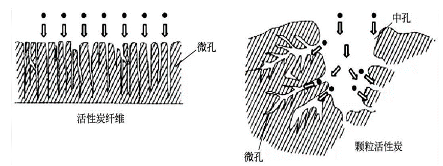

活性炭吸附工藝主要利用活性炭的多孔結構和巨大的比表面積,對VOCs進行物理吸附。當含有VOCs的廢氣通過活性炭吸附床時,VOCs分子被吸附在活性炭的孔隙表面上,從而實現廢氣的凈化。
活性炭的吸附能力取決于其孔隙結構、比表面積、表面化學性質以及VOCs的性質等因素。一般來說,活性炭的比表面積越大、孔隙結構越發達、表面化學性質越活潑,對VOCs的吸附能力就越強。
當含有有機污染物的廢氣通過活性炭吸附裝置時,廢氣中的有機分子會與活性炭表面接觸。由于活性炭表面的分子間作用力(范德華力)和化學鍵力的作用,有機分子會被吸附在活性炭的孔隙表面上。這種吸附作用是一種物理吸附和化學吸附的綜合過程。
物理吸附主要是由于活性炭與有機分子之間的分子間作用力引起的。這種吸附作用相對較弱,但速度較快,且吸附容量較大。物理吸附過程是可逆的,當溫度升高或壓力降低時,被吸附的有機分子可以脫附出來。
化學吸附則是由于活性炭表面的化學官能團與有機分子之間發生化學反應而產生的吸附作用。這種吸附作用相對較強,但速度較慢,且吸附容量較小。化學吸附過程通常是不可逆的,被吸附的有機分子難以脫附出來。
