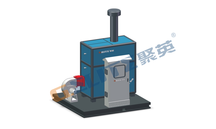

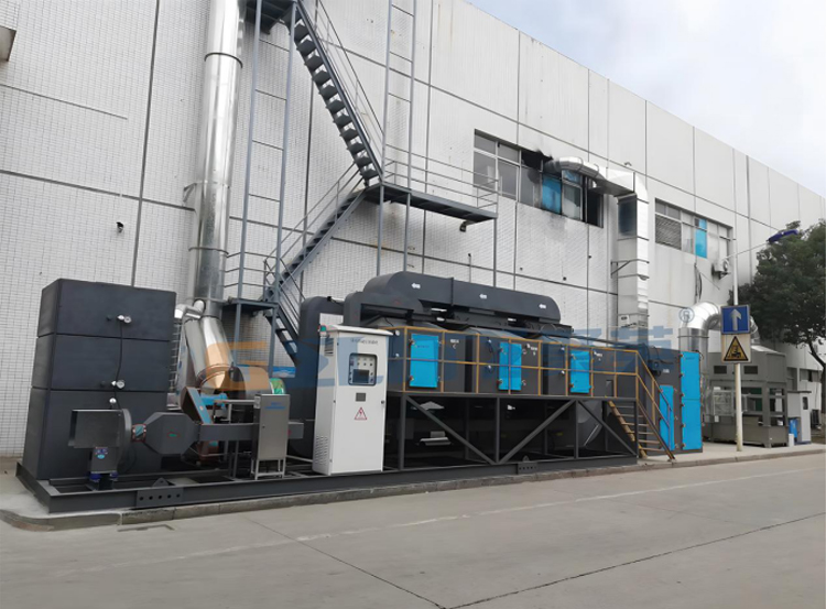

       RCO活性炭吸附、脫附、催化燃燒一體裝置產(chǎn)品詳解:
       一、工作原理
       本裝置根據(jù)吸附(效率高)和催化燃燒(節(jié)能)兩個基本原理設(shè)計,采用雙氣路連續(xù)工作,一個催化燃燒室,兩個(或多個)吸附床交替使用。先將有機廢氣用活性炭吸附,當活性炭快達到飽和時停止吸附,然后用熱氣流將有機物從活性炭上脫附下來使活性炭再生;脫附下來的有機物已被濃縮(濃度較原來提高幾十倍)并送往催化燃燒室催化燃燒成二氧化碳及水蒸氣排出。
當有機廢氣的濃度達到2000PPm以上時,有機廢氣在催化床可維持自燃,不用外加熱。燃燒后的尾氣一部分排入大氣,大部分被送往吸附床,用于活性炭再生。這樣可滿足燃燒和吸附所需的熱能,達到節(jié)能的目的。再生后的可進入下次吸附;在脫附時,凈化操作可用另一個吸附床進行,既適合于連續(xù)操作,也適合于間斷操作。
       適用于三苯、酮、酯、醛、酚等各種工業(yè)排放的有機廢氣和異味惡臭氣體。其原理是通過催化氧化的方法將污染物氧化為CO2和H2O。
        二、應(yīng)用行業(yè)與配套設(shè)備
        主要應(yīng)用與高濃度(1000-2000mg/m3)的工況,由于噴氣涂裝、電子半導體、油墨印刷、醫(yī)療化工等行業(yè),主要以中大風量,低濃度的廢氣工況為主,為了達到高效節(jié)能降本,前端需配套相關(guān)減風增濃裝置,一般濃縮模塊根據(jù)廢氣濃度及成分,可分為蜂窩活性炭模塊,沸石顆粒模塊,沸石轉(zhuǎn)輪,來降低CO催化燃燒裝置運行風量。。
        三、技術(shù)性能及特點
       1.該設(shè)備設(shè)計原理先進、用材獨特,性能穩(wěn)定,結(jié)構(gòu)簡便,安全可靠,節(jié)能省力,無二次污染。設(shè)備占地面積小,重量輕。吸附床采用抽屜式結(jié)構(gòu),裝填方便,便于更換。
       2.采用新型的活性炭吸附材料—蜂窩狀塊形活性炭,極適用于大風量下使用。
       3.催化燃燒室采用蜂窩陶瓷狀為載體的貴金屬催化劑,阻力小,活性高。當有機蒸氣濃度達到2000PPm以上時,可維持自燃。
       4.耗電量小,由于床層阻力小,用低壓風機就可以工作,不但耗電少而且噪音低。催化燃燒時,需電加熱啟動。有機物在催化床催化燃燒開始后,其燃燒熱可足以維持其反應(yīng)所需的溫度,此時電加熱停止,啟動電加熱時間大約為1小時左右。
       5.吸附有機物廢氣的活性炭床,用催化燃燒后的廢氣進行脫附再生,脫附后的氣體再送催化燃燒室進行凈化,不需外部能量,運行費用低,節(jié)能環(huán)保。
