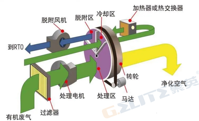

       2.沸石轉輪吸附法
       噴漆室廢氣屬于大風量、低濃度的有機混合氣體,目前此類廢氣主流治理方式為“沸石轉輪吸附濃縮化”,處理后的廢氣直接達標排放。待處理的噴漆室有機混合廢氣經引風機作用,先經過預處理過濾裝置去除廢氣中的粉塵及雜質部分,否則直接吸附會堵塞沸石的微縮孔,從而影響吸附效果,甚至失效,經過初步過濾后,相對純凈的有機廢氣進入沸石轉輪吸附裝置進行吸附凈化處理,有機物質被沸石轉輪特有的作用力截留在其內部,潔凈氣體排出,經過一段時間吸附后,沸石轉輪達到飽和狀態,轉輪自動轉動進入冷卻和高溫脫附區域。
       沸石轉輪脫附出來的高濃度廢氣直接進入RTO蓄熱式焚燒爐進行焚燒凈化處理,廢氣焚燒后的氧化室高溫氣體與脫附廢氣通過熱交換器進行熱交換,使脫附廢氣換熱(溫度控制在150—200oC)后進入轉輪脫附區進行脫附,沸石中的有機物受到熱空氣加熱后從沸石中揮發出來,此時脫附出來的廢氣屬于高濃度、小風量、高溫度的有機廢氣,直接進入RTO焚燒爐氧化后釋放出大量能量,有機物利用自身氧化燃燒釋放出的熱量維持自燃,如果脫附廢氣濃度足夠高,RTO正常使用需要很少的天然氣甚至不需要天然氣,做到真正的節能環保,同時,整套裝置安全、可靠、無二次污染
