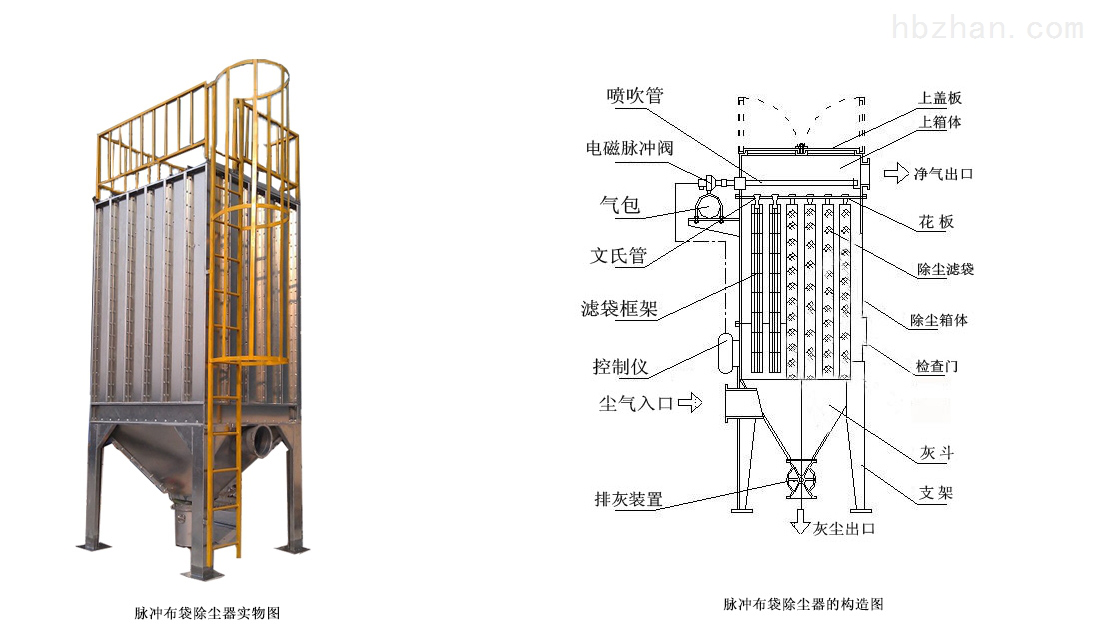

  布袋式除塵器屬于環保設備的一種,作用是大氣污染治理,過濾粉塵廢氣。主要由上箱體(凈氣室)、中箱體(塵氣室)、灰斗、脈沖清灰系統、濾袋、濾袋骨架、進出風口、壓差計、檢修人孔、卸灰裝置、和pLc控制儀等組成。
        二、布袋式除塵器的工作原理
  含塵氣體從下開式法蘭進入過濾室,粗顆粒直接落入灰倉,含塵氣體經濾袋過濾,粉塵停留在布袋表面。潔凈氣體通過袋口進入潔凈氣室,由風機排入大氣。當濾袋表面灰塵不斷增加時,程控儀表開始工作。逐個打開脈沖閥,使壓縮空氣通過噴嘴噴出,清洗濾袋,使濾袋突然膨脹。在反向氣流的作用下,布袋表面的粉塵迅速從濾袋中分離出來,落入灰倉,由排灰閥排出。
