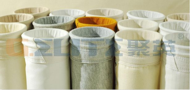

       袋式除塵器是去除廢氣中粉塵污染物的高效除塵設備。其除塵機理主要是用附著在濾料表面的塵餅過濾粉塵。突出特點是除塵效率高,含塵廢氣經過袋式除塵器過濾后,其排放濃度一般能穩定達到50mg/m3以下,甚至可達到5mg/m3.在環境保護要求越來越高的今天,袋式除塵器具有其它除塵方式難以比擬的優勢。
      袋式除塵器一般由主機、過濾元件(除塵布袋)及反吹控制等輔助系統組成。其中除塵布袋是袋式除塵器的核心組件,其材質、縫制、使用和維護關系到整個系統的高效穩定運行,除塵系統的風量、全含塵濃度、負荷均衡、煙氣溫度與濕度、腐蝕性等因素均可能造成除塵布袋破損失效。在除塵布袋破損失效的多種類型中,磨損是常見的類型,且與除塵器的設計、制造及應用密切相關。
