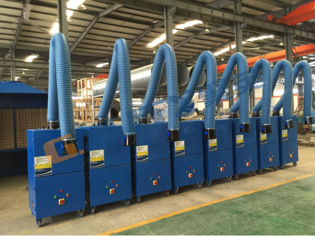

一、焊煙凈化器的作用是什么?什么是焊煙凈化器?
       焊煙凈化器,顧名思義,是一種收集焊接操作過程中產(chǎn)生的焊煙的凈化裝置,是一種工業(yè)環(huán)保設(shè)備。通常用在錫焊、手弧焊等焊接場所,用來收集凈化產(chǎn)生的焊接煙塵,起到保護環(huán)境,保護工人身體健康的目的。焊煙凈化器的原理如下:通過風(fēng)機引力作用,焊煙廢氣經(jīng)萬向吸塵罩吸入焊煙凈化器進風(fēng)口,焊煙凈化器進風(fēng)口處設(shè)有阻火器,火花經(jīng)阻火器被阻留,煙塵氣體進入沉降室,利用重力與上行氣流,首先將粗粒塵直接降至灰斗,微粒煙塵被濾芯捕集在外表面,潔凈氣體經(jīng)濾芯過濾凈化后,由濾芯中心流入潔凈室,潔凈空氣又經(jīng)活性碳過濾器吸附進一步凈化后經(jīng)出風(fēng)口達標(biāo)排出。

       幾個焊接點位就用移動焊煙凈化器,小巧方便可以移動的。

       首先,在使用的時候,要放置在平整的地面上,并且記得鎖住腳輪,不然當(dāng)設(shè)備啟動時,會產(chǎn)生搖晃。
