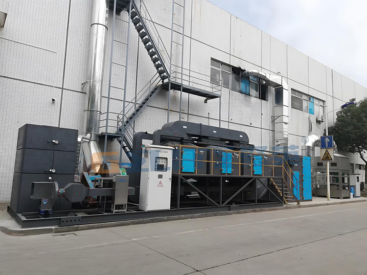

        VOC廢氣處理設(shè)備主要是指不同工藝技術(shù),通過(guò)回收或去除、減少排放尾氣的有害成分,達(dá)到保護(hù)環(huán)境、凈化空氣的一種環(huán)保廢氣設(shè)備。

       1、廢氣濃度
      每種廢氣處理設(shè)備都有其適合的處理濃度,太高,處理效果不好,達(dá)不到排放標(biāo)準(zhǔn);太低,必然會(huì)造成不必要的成本。依據(jù)廢氣濃度選擇合適的廢氣處理設(shè)備后,廢氣的排放濃度盡量控制在設(shè)備的處理濃度范圍內(nèi)。
      2、廢氣成分
      很多工廠排放的廢氣成分是比較復(fù)雜的,處理起來(lái)工藝相對(duì)復(fù)雜,對(duì)于含硫和氯的酸性廢氣,處理設(shè)備要做好防腐工作。
      3、廢氣濕度、溫度
      廢氣的濃度、濕度都會(huì)影響設(shè)備的處理效果,超出廢氣處理設(shè)備的處理范圍,造成設(shè)備運(yùn)行異常,影響廢氣設(shè)備處理效果。
      4、廢氣顆粒物
      廢氣中如含有顆粒物質(zhì),在處理過(guò)程中積累后很容易造成VOC廢氣處理設(shè)備的處理負(fù)擔(dān),甚至影響廢氣設(shè)備處理效果。所以在廢氣處理前要對(duì)廢氣中的顆粒物進(jìn)行預(yù)處理,將顆粒物截留,以免影響廢氣設(shè)備正常運(yùn)行。
      影響VOC廢氣處理設(shè)備處理效果的因素有很多,氣體只是其中的一個(gè)因素,還有其它因素,如人為、環(huán)境等因素。我們?cè)谶x購(gòu)廢氣處理設(shè)備時(shí)要盡量詳細(xì)地向供應(yīng)商說(shuō)明廢氣濃度、廢氣成分、廢氣溫度濕度、廢氣顆粒物等的相關(guān)信息。廢氣處理設(shè)備選購(gòu)應(yīng)根據(jù)具體情況選用費(fèi)用低、耗能少、無(wú)二次污染、盡量做到節(jié)能環(huán)保。正式投入使用后也要把廢氣的相關(guān)數(shù)據(jù)控制在設(shè)備的處理范圍內(nèi),一定不能存在僥幸心理。
